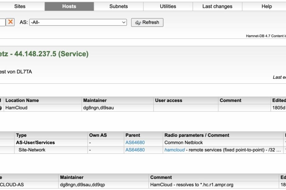

Seit Mitte Januar`23 ist das FM-Funknetz nun fest mit der HamCloud verbunden.
Der vorige Zugang lief Grundlegend auch, jedoch waren Stationen dabei wo die Latenz zu hoch und die Hops durch das Hamnet zu hoch waren, somit war die Kommunikation tlw durch UDP Losts nicht mehr möglich.
Ich danke allen OM für die Unterstützung.
Folgende IP oder DNS (Hamnet Auflösung vorrausgesetzt)
44.148.237.5 oder fm-funknetz.hc.r1.ampr.org
