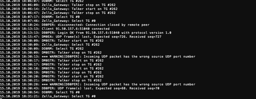

Tobias SM0SVX war wieder Fleißig, er hat den SvxReflector (Verbund) mit einen neuen Tool erweitert, es kann nun auch via TG ( Talkgroup) gefunkt werden und das im Analog Funk.
Wie funkt man damit:
Nicht umgestellte Repeater, sogenannte V1 Clients bekommen durch den Server immer die TG262 aufgedrückt, für diese ändert sich erst mal nichts, einfach weiter funken wie bisher.
Wer das Ausprobieren möchte der kann die TG per DTMF Steuern, in der Config unten mit „91xxx#“ gibt man per DTMF zb 912621# so würde der Repeater die TG2621 schalten dies auch mit einer Ansage quittieren, die Haltezeit beträgt dann 60s in der Zeit werden keine anderen TG empfangen.
Nach abfallen der Zeit kommt ein kurzer Rückstellton, der Repeater fällt in den Monitor Mode und kann alle Abonnieren TG empfangen, wie erkenne ich aus welche TG gesprochen wird, kommt ein OM über den Verbund in einer nicht üblichen aber aus einer Monitor TG so wird diese wieder angesagt, diese bleibt wieder 60s aktiv.
