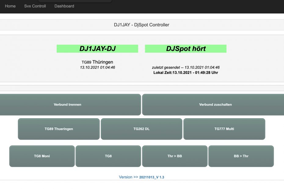

Noch ein Dashboard ….
Da man es ja aus dem Digitalen schon gewöhnt ist 😂, hier nun ein Dashboard für den DjSpot
einfach per „git clone https://github.com/dj1jay/DJSpot_Dashboard.git“
ins Webroot, config anpassen!!!

Jetzt wird getestet…
IP Adresse des Pi im Webbroweser aufrufen, nun sollte das Dashboard sich in voller Pracht darstellen
Es sollte euer Call angezeigt werden, wenn ihr sendet sollte euch oben rechts „You Talk in TGxx“ angezeigt werden.
Nach loslassen der PTT, sollte dann „DjSpot hört“ da stehen.
